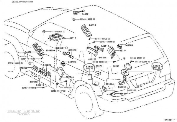

Господа рексоведы имею один маленький вопрос.
Заметил такую хрень - стрелка уровня топлива на нуле, борт компьютер показывает остаток хода на несколько км. Заправляю 45 литров - стрелка почти на максимуме. Че может быть не понимаю. Думал сначала может разряжение в баке - так нет, открываешь крышку воздух не втягивается (как было пару раз летом).

У меня была такая проблема, когда топливный фильтр менял, если не ошибаюсь, то на рексах стоят два бака (или из двух половин один) и два датчика уровня топлива.
Тоже заправлюсь, стрелка нормально, а потом резко вниз - один датчик тупил каким-то образом и между баками какой-то клапан стоит, бывае, что зилипает или типа того)
Вылечил тем, что заправил до полного (спецы сказали, что датчики суммируют показания и грубо делят /2).

Ошибаешься, и бак один и датчик соответственно тоже. Бак просто формы такой, похож на 2.

вроде как два датчика стоят на ретрорексе, с 2003 года Question
