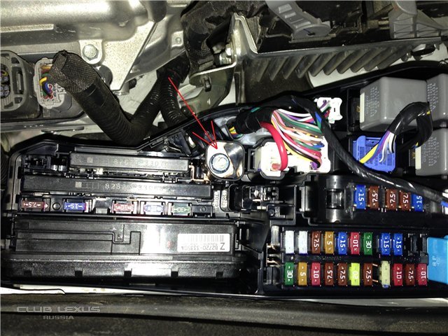

28-03-2013
28-03-2013
вскрытие показало, руки установщиков именно так допы и поставили.
переделали, сейчас все в порядке.
теперь по (+) под капотом.
Фото ниже, стрелкой указано.
это показал механик у дилера.
что скажете?
ES300h открыть багажник или найти силовой плюс под капотом.
[/img]
  • 0

ValES300H писал(а):
что скажете?
Наверное, там (+) есть Very Happy
Еще много мест, где можно найти (+).
Другое дело, как это рекомендует делать Производитель и как к этому относится
К примеру, для RX450h есть специальная клемма под капотом
clublex.ru/p2779636

29-03-2013
29-03-2013
мне надо подкапотный (+) для бустера.
на прежних моделях была клемма, закрывающаяся пластиковым колпачком.
Но на этой модели именно такой нет.
Довод, что клемма под капотом лишь у тех, что нет механического ключа на багажнике (ст200н) не прокатывает. ЖС450Н с ключом в багажнике и все равно с клеммой под капотом.
такую же хочу Smile
