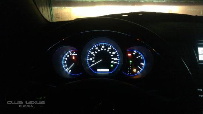

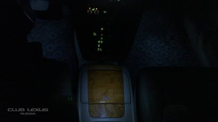

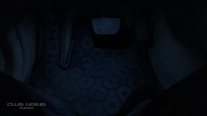

так 1.подсветка ног снимается без проблем и разберается тоже- выпаевается старые диоды впаевается новые синие я раньше писал что в ноги лучше матовые диоды (они дают расееный фон, линзованые бьют пучком мне не понравилось).2. в двери в ручки диоды линзованые дверь разбирается без проблем( фигурной отверткой откручиваем в ручке и убераем накладку в отркывалке итоже откручеваем -всего 2 самореза, маленькой плоской отверткой подеваем серебристые накладки где открытия окон ,отсоеденяем разьем. снизу окуратно тяним обшивку все спокойно отходит не надо интузиазизма , отсьтегиваем тросики замков проводку обшивка снята, с обратной стороны обшивки смотрим ручку окуратно отстегиваем подсветку( все на зашелках) разбираем подсветку акуратно отстегиваем белую матовую квадрат и вот диод меняем и все. сборку проводить в обратном порядке ///// только оверкой надо бархотку от обшивки отсоеденить и ее поставить отдельно на дверь это поможет сохранить верхние пистоны (если укого остались). 3. пороги описно только саму подсветку я не резал полность я просто подрезал чтобы вынуть диод неболее 1,5 см. клеил моменот гелевым прозрачным, где был двух-сорон. скоч нашел тонкий очень тонкий силиконовый прозрачный скоч. ну както так диоды (8 шт 3вольта - линза, 2шт 3вольта- матовые) следите за полярностью диодов.[/b]
