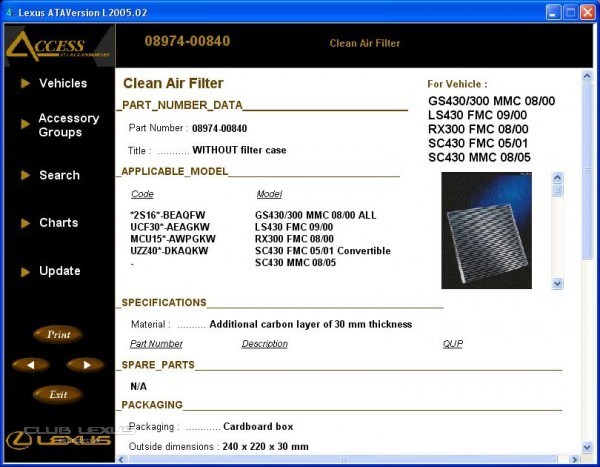

Я тоже все время заказывал 08974-00810, а вот недавно увидел диск Lexus Accessories и там написано, что:
08974-00810 идет для GS, IS и LS и размер его 270х220х50,
а для RX300 идет 08974-00840 (WITHOUT filter case, т.е. без рамки), размер 240х220х30.
Еще есть 08971-00840 - это для RX300 с рамкой, размер 240х220х30.
Теперь вот думаю - получается мы не тот фильтр в RX пихаем?
