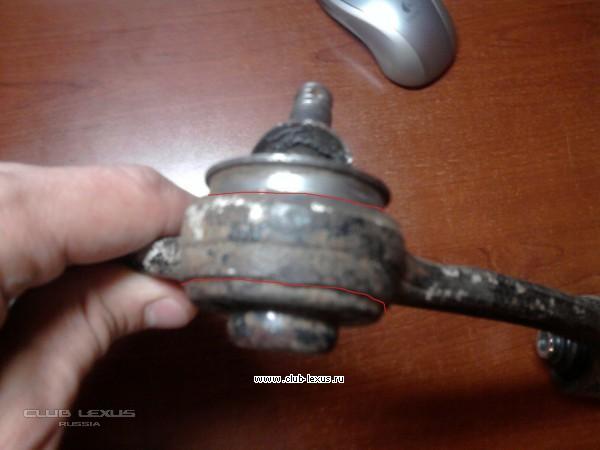

После раздумий было принято решение вырезать шаровый палец из родного рычага и вкрутить на его место более распространенную шаровую опору на корпусе которой была бы резьба...
С рычага был срезан метал который держал шаровый палец по красным полоскам.
