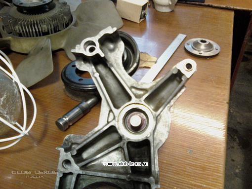

ВСЕМ ЗДРАСТВУЙТЕ! Возможно, кому-то ПОМОГУ СЭКОНОМИТЬ 10000р.

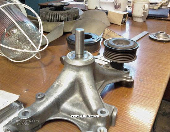

Имею Lexus LS400 92г. Недавно клинануло подшипник, который держит термомуфту (вискомуфту), т.е. вентилятор охлаждения, так что ремень порвало. Так вот, посмотрел каталоги - 8000-11000 руб., ужаснулся. Меняется этот узел целиком (неразборный), называется кронштейн вискомуфты. Решил заколхозить с помощью кувалды, съёмников и т.д. Разобрал подшипник: корпус кронштейна это внешняя обойма, вал внутренняя. Вооружился штангелем и в магазины, выбор пал мгновенно - подшипник водяной помпы от классики или переднеприводных ВАЗ. Запрессовался идеально во внешнюю обойму родного подшипника, вал тоже подошел по диаметру. Цена 130р.
ivn:
опиши поподробнее, как крепится вал, как крепится держатель шкива и как их правильно снимать
серега10:
шкив снимаешь съёмником, тяжело будет, крутил съёмник метровым ломиком. Далее вынимаешь ролики, они должны сами выпасть. С внутренней стороны кронштейна нужно выковырять пыльник, там шариковый подшипник, далее выбиваешь сепаратор через другую сторону тонкой отверткой шилом или ещё чем, сгоняешь шарики в одну кучу, и достаешь вал, т.е. тебе нужно достать все внутренности. Нужен только кронштейн и шкив, идёшь в магазин покупаешь подшипник помпы от классики ВАЗ. У него тоже один роликовый, а другой шариковый подшипник, он в аккурат входит в кронштейн, я только немного шкуркой прошелся, чтобы легче запрессовался. Только роликами надо также сделать наружу, снизу кронштейна какой-нибудь упор под внешнюю обойму придумать, у меня втулка выточена по размерам и на болтиках прикручена, сверху шайба выточена и приварена в трех точках, все подшипник никуда не уйдет, далее на вал напрессовываешь шкив, диаметры подходят, чуть шкуркой только прошёлся. Термомуфту я не стал ставить, буду электровентиляторы ставить.
Проехал где то 4000км, полет нормальный.
Имеются фотки, там все понятно.
