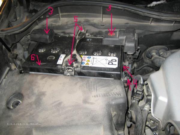

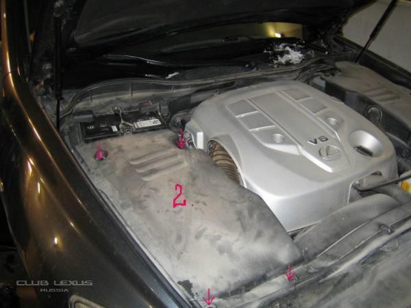

Оригинал сообщения и обсуждение здесь Bordos писал(а): У меня видать руки ..... откуда надо растут пробывал один раз снять аккум, какая-то проводка помешалаЭто не у тебя руки не от туда растут. Я с первого раза тоже снять не смог. Потом в тёплом боксе когда было время разобрался как снимается. Итак, краткая инструкция по снятию аккумулятора: 1) Нам понадобится отвёртка шлицевая среднего размера и ключ на 10 2) Скидываем левую защиту (если стоять к машине лицом). Для этого убираем 4 букли и аккуратно вытаскиваем её полностью, убираем в сторону. 3) Открываем защёлки с клемм аккумулятора и снимаем их (электрик сказал, что сначала всегда надо скидывать "-". Потом "+". 4) После этого берём отвёртку и отщёлкиваем разъём на кожухе аккумулятора (небольшие два проводка в этом разъёме - хз для чего они). Затем эту же отвёртку вставляем в щель между кожухом аккумулятора и крепежом "+"-ой клеммы и аккуратно вытаскиваем зажим. 5) Ключиком на 10 полностью выкручиваем верхний болтик на 10, который фиксирует верхнюю зажим аккумулятора и убираем его. Вытаскиваем этот зажим (сверху аккумулятора). 6) Снимаем чёрный кожух аккумулятора. 7) Вытаскиваем аккумулятор. Лучше это делать вдвоём. Не потому что аккум сильно тяжёлый, а потому что доставать его довольно не удобно одному. Да и вес всё же не маленький у него. 8 ) У нас стоит аккумулятор по маркировке D26R (70Ач). Полярность LR. То есть подойдёт любой с такой маркировкой (это размер и высота и полярность). Опытным путём (замером напряжения генератора) установлено, что максимально можно поставить 80 Ач в этом размере. Если поставите больше, то генератор просто не будет его полностью заряжать и через некоторое время пластину внутри посыпятся и его останется только выкинуть. 9) Собирается всё в обратном порядке. Ниже приложу фото своего аккумулятора. Расположение клемм и маркировку на фото видно. Так же постараюсь позже выложить фото подкапотного пространства с целью обозначить на фото пункты. P.S. Извините, если немного криво описал. Словами объяснить что и как довольно сложно
