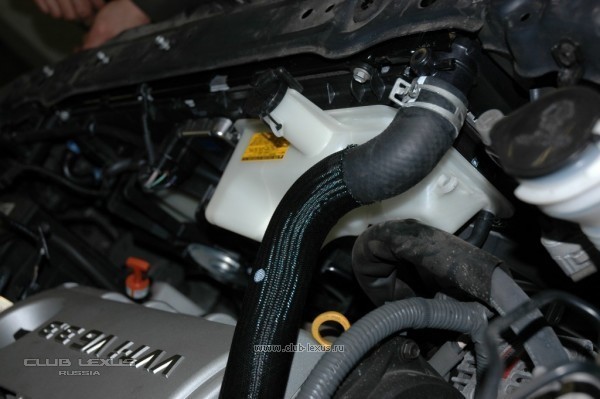

Если у Вас потек штатный радиатор системы охлаждения рекомендую Вам его заменить на новый - модернизированный.
Причин по которой дают течь штатные радиаторы - много. Одни считают, что виной всему пробка радиатора, другие - крепления, третьи - реагенты...Наверное истинную причину не знает и даже компаний Тойота...
Если у Вас потек радиатор - замените. Не скупитесь. Использование различных герметиков для радиаторов системы охлаждения может быть оправдано как временная мера, но не более.
В данной статье я хотел бы выложить каталожные номера и фотографии модернизированного радиатора. И добавить пару фото штатного радиатора, который дал течь.
Отличить какой тип радиатора установлен на автомобиле можно по бачкам - они на модернизированном пластиковые и черного цвета
Каталожные номера Exclamation
04005-42120- комплект
04005-42520- шланги
