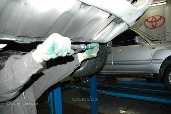

Участвуя в форуме пришел к выводу, что необходимо написатть об одной из причин стуков в ходовой части автомобиля..К сожелению качество дорог в нашей стране оставляет желать лучшего, а прибавьте к этому тяжелый мотор и пробег....Раскрутившиеся болты подрамника зачистую являются причиной стуков в передней подвеске Exclamation
Exclamation Поэтому, для профилактики при каждом ТО проверяйте затяжку болтов подрамника передней подвески. Протянуть 4 болта не составит большого труда. Тем самым вы продлите срок службы своего автомобиля и уверенность в своей безопасности.
Что потребуется
1 Подъемник или эстакада
2 Мощный вороток
3 Умелые руки
4 немного времени.
Удачи Вам.
