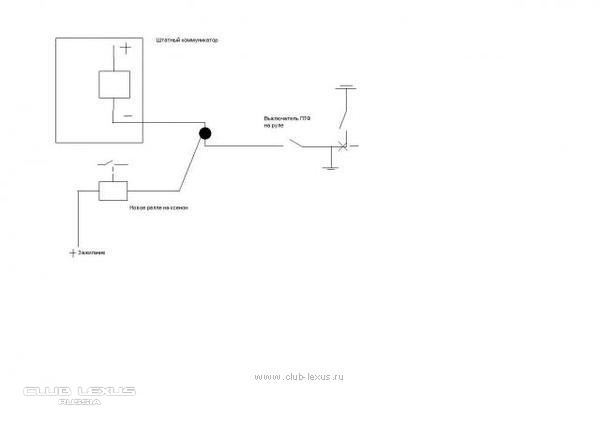

Прилагаю схему и описание как сделано у меня - это чтоб горело при включеном зажигании.
Не ставить реле не получится, так как отключение ПТФ идет и в штатном коммуникаторе и в подрулевом переключателе.
Фишка подрулевого переключателя в верхнем ряду черный провод разрезаем и конец который идет из фишки(второй вообще становится не нужен) приматываем к проводу белому с черным (на вид сероватый с черным)не разрывая его. С розового мы берем массу и отправляем на новое реле противотуманок. ВСЕ!! А плюс для реле берете где хотите у меня от какого то провода на котором появляется плюс при включенном зажигании.
Удачи
