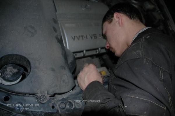

А теперь как это выглядит, на частном примере. 6 января 2008 года к нам приехал автомобиль Lexus RX 330, 2005 год только из США.
Автомобиль оказался в превосходном состоянии. Было сделано следующее
1 Общая диагностика автомобиля
2 Осмотр автомобиля нашими жестянщиками и маляром
3 Осмотр ходовой
4 Замена масла в переднем и заднем редукторах
5 Замена передних и задних тормозных колодок
6 Продувка воздушного фильтра
7 Обслуживание тормозных механизмов и ручника
8 Проверка давления в колесах
Через 2500км необходимо поменять масло в ДВС и АКПП.
Из разговора с Романом (владельцем), выяснилось следующее. Автомобиль пригонял его хороший знакомый. Автомобиль числился за организацией, а не был в частных руках. На автомобиле установлена пружинная подвеска.
