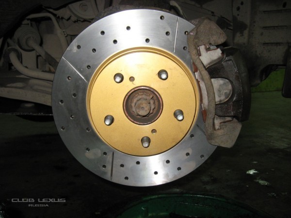

Итак, я поставил диски DBA. Голд, перфорация с бороздочками. Разделение на левый-правый нет. Код 2705Х, в Экзисте стоит 3900 за диск. По моим ощущением эффективность торможения увеличилась процентов на двадцать. Это причем с дешевыми колодками. Тормоза стали резче и более что ли вязкие. Не надо дотормаживать. Очень приятно тормозмть с высоких скоростей. Четко чувствую, что интенсивность торможения теперь зависит только от возможностей резины.

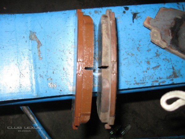

Короче, я доволен. Сколько проходят посмотрим. Кстати о колодках: поставил Кашияму за 600!!! рублей. Не знаю в чем подвох, но тормозят не хуже оригинала, а может лучше и не свистят. Упаковка очень аккуратная и на вид колодки сделаны очень добротно с инструкцией по установке, в том числе и на русском. На новые диски поставил новые Кашияма. Мастера сказали, что снятые, изношенные на 25%, можно не выкидывать и можно будет потом поставить после первого комплекта и притирки дисков.

Кашияма. Слева новая, справа прбежала 20 000. Очень не плохо.
