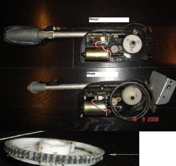

RX300 американец, 2000 год. Штырь телескопической антенны стал выдвигаться рывками, через некотрое время вообще не шевелился, только трещала. Снял антенну и с механизмом в руках поехал на разборку на Осташковском шоссе. Подбирали просто по схожему внешнему виду. Купил не от RX300 за 1500 рублей в очень хорошем состоянии. Разобрал, переставил внутренние шестеренки и моторчик в свой родной корпус. Смазал как следует и все заработало. Большая шестеренка на фото это и есть та деталь, которая стирается и перестает выдвигать антенну. Внутри металлической телескопической антенны проходит пластиковый шнур с насечками, его эта шестеренка и толкает для выдвижения или складывания штыря. Со временем стирается и к сожалению отдельно не продается, только весь механизм в сборе. Его цена около 5000 рублей, но можно сэкономить купив также на разборке.
