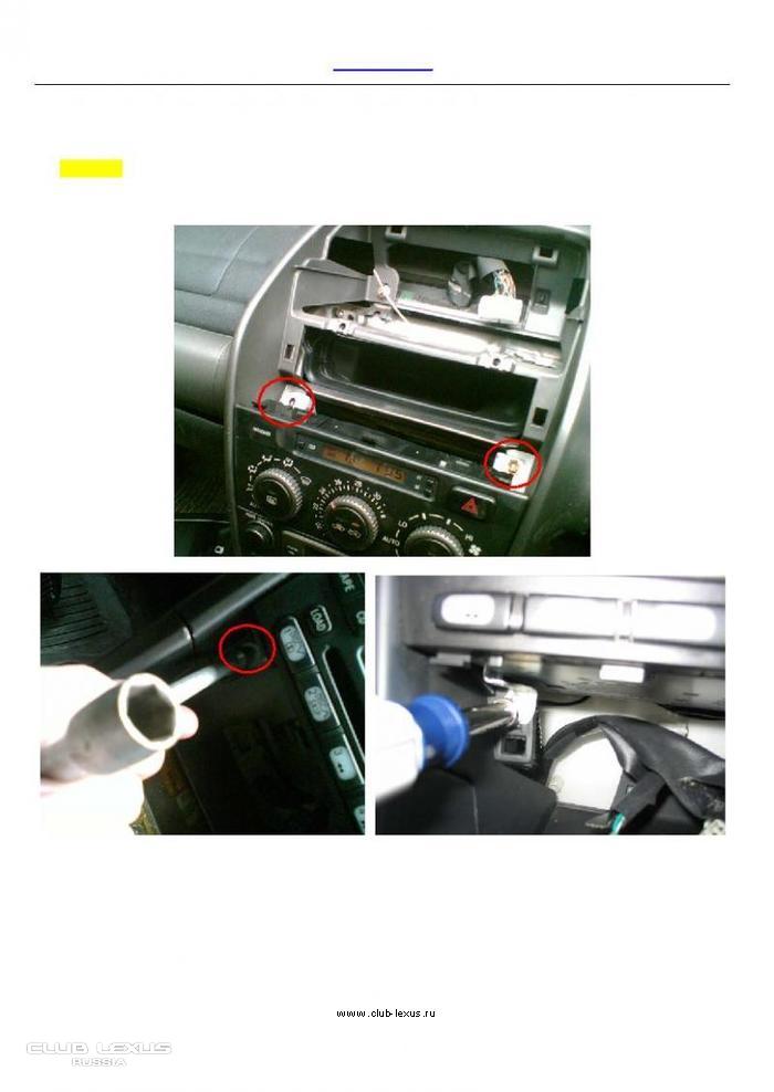

Снимаем блок Магнитола-Климат
• Откручиваем два болта сверху и два болта снизу
Сделать это легче всего рожковым ключом на 10 или трещоткой с насадкой. Обычным
ключом, а тем более - разводным делать это крайне неудобно!!! В центре этих болтов нет
крестовой резьбы под отвертку, как это обычно бывает на «Тойоте»
Снимаем головное устройство (борьба с ERR3)
• Отсоедините аккуратно (!) следующие провода, предварительно отжав ушко
a. три штекера – к климату
b. четыре штекера – к магнитоле + антенна (черный провод с краю
• Теперь аккуратно снимите и выньте весь блок (он очень тяжелый!!!)

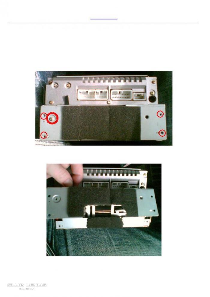

Разбираем блок и снимаем заднюю крышку CD-changer
• Я разбирал весь блок – мне так удобней было работать. Можно его не разбирать, в принципе.
• Чтобы разобрать – надо открутить по 4-6 винтов с каждой стороны салазок. (см. предыдущую
страницу)
• Так выглядит зад магнитолы. Нам нужна нижняя (СD) часть.
• Откручиваем следующие болтики – четыре по краям и
один
(выделен жирно) – по левому краю
-- обратите на него внимание!!! Он другого размера (более мелкий) и его потом трудно
поставить на место – не забудьте про него при обратной сборке!!
• Теперь как бы «открываем вверх» заднюю крышку и снимаем ее
