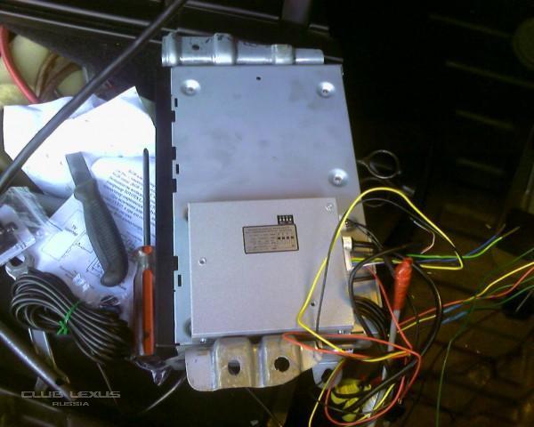

Информацию предоставил Camel Выписал по почте ABSOLUT VEGA 5,0, к нему 2 коммутатора RGB, общая стоимость около 6000 руб. В комплекте пульт, провода все, приёмник пульта, антенный коммутатор на 4 шт. Снял нави, по методе МАРАТа ( база знаний) подключил видео разорвав проводочки от нави. Все цвета и разъёмы совпадают с описанием МАРАТа. Блок тюнера обмотал поролоном и закинул в сторону колёсной ниши ( под нави и над нави он не лезет). Прокинул провода звука к торпеде и провод с ИК приёмником ( для пульта) под пластиковым порогом правым ( это самая лёгкая операция при установке, даже пороги не снимал). У меня прикуриватель стоит на панели, а слева от него пустой квадратик. На нём и приклеил ИК приёмник. Звук вроде надо подключать где-то под бардачком. Сегодня займусь. Подробнее кому надо - спрашивайте. За 2-3 часа установить тюнер не успеете точно. Нудная процедура. Антенны две активные поставил на окна багажника и подключил штатную антену. Короче багажник весь пришлось разбирать. Обсуждение информации и дополнительные фото находится здесь |
