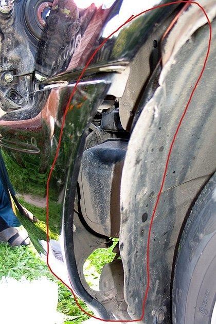

А) отвернуть саморезы подкрылка, отодвинуть подкрылок со стороны бампера
Снятие и установка фар на Lexus RX 300
один саморез
(Я вообще то еще пару саморезов под бампером открутил. Это если снизу спереди глянуть – по углам. Но мне кажеться этого можно не делать – бампер и так отойдет немного вниз.)
: б) отвернуть пару саморезов бампера, немного опустить край бампера
один на краю бампера под покрылком

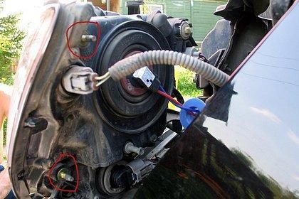

: в) соответственно отстегнуть все лампочки
(см. ФОТО 1)
: г) открутить гайку сверху фары ( та, что под капотом )
... и еще саморезик черный в уголке. Его видно.

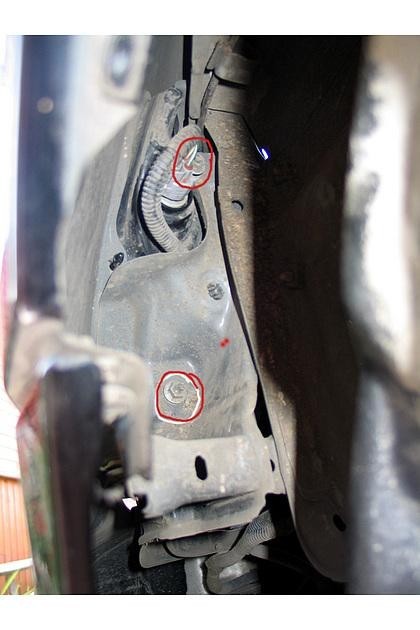

: д) головкой на 10 с удлинителем открутить два болта под подкрылком ( говорят - самое сложное )
фигня! днем на свету гайки эти даже видно из под крыла.
: Ну и дальше вроде бы она должна снятся.
угу, и еще накладочки с фары на фару надо переставить. Там один крохотный саморезик и скотч двухсторонний (купи, кусочек 2см с края от центра машины или клей какой капни)
