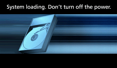

Загрузчик системы навигации находится в файле LOADING.KWI Как правило, в этом файле находится несколько загрузочных модулей, для разных типов машин. Перед сменой загрузчика, убедитесь что он подходит для вашей машины. Замена загрузчика осуществляется заменой диска, на котором есть новый загрузчик. Если на диске обнаружиться более свежий загрузчик, система обновит загрузчик автоматически. Если автоматического обновления не происходит, нужно снимать клемму аккумулятора на несколько минут. После установки загрузчика, он сохраняется в памяти системы. Если система не обнаружит подходящего для вашего автомобиля модуля, никакой загрузки не произойдёт. Загрузчик с Ё от maxx_18 clublex.ru/p3780380 Пример экрана загрузки системы:
