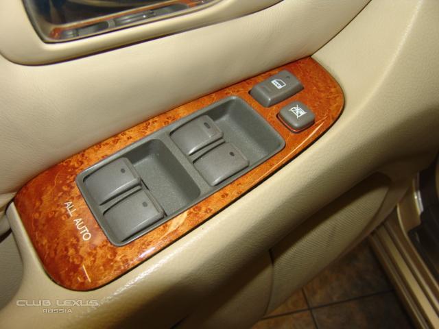

Информацию предоставил MARAT949 После снятия АКБ на Lexus GX470 исчезло управление всеми стеклоподъёмниками с водительской двери, а стеклоподъёмник водительской потерял режим "auto". Подсветка всех кнопок , на всех дверях перешла в мигающий режим. Для восстановления работоспособности стеклоподъёмников не стоит ехать к официалам и платить лишние деньги. Выполните следущее: 1. Заведите автомобиль. 2. В одно касание нажмите и удерживайте в позиции "открыть" кнопку управления стеклоподъёмника водительской двери, пока стекло полностью не скроется в двери. 3. Потяните наверх кнопку управления стеклоподъёмника и удерживайте её до тех пор пока стекло полностью не закроется. 4. Выполните последовательно пункты 2 и 3 для все дверей автомобиля Lexus GX470. Индикатором того , что все кнопки прописаны в системе автомобиля станет то, что мигание подсветок прекратится, и они будут светиться в обычном режиме. Если какая то кнопка на дверях продолжает мигать, выполните снова для неё пункты 2 и 3 . |
