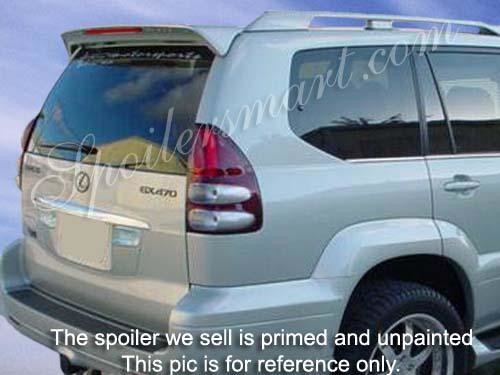

Информацию предоставил MARAT949 Если тойота/лексус Вас обделила Вас спойлерочком на задней двери, а таких кстати немало вижу на аукционах в США, то особо не расстраивайтесь! Купить и установить спойлер можно самостоятельно. У GX470 и Прадо120 (без запаски) панели задних дверей практически идентичны, за исключением места под номер. Хотя сам технологический вырез совпадает на 100%, с той лишь разницей, что на GX470 с боков, на номерной рамке, есть ещё фонари заднего хода. Поиски спойлера по каталогам результата не дали, а потому я просто открутил центральный стоп-сигнал на своём (арабском) Прадо120, имеющим этот спойлер и переписал его партномера! )) Для верности поставил свою машинку рядом с GX-ом. Обсмотрел, сравнил. Всё совпадает. 08150-60821 -стоп. 08150-60050 -спойлер. Установить его очень просто. В левом и правом углу задней двери (внутри) стоят пластиковые заглушки. Снимаем их, сверлим отверстия, между дверью и спойлером ставим качественный двусторонний скотч, крепим спойлер и затягиваем гайки. ![]() |
