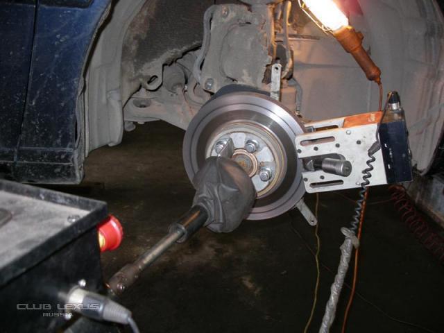

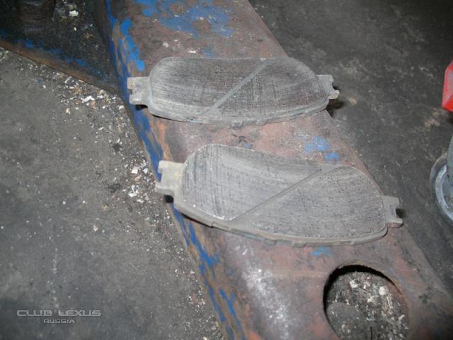

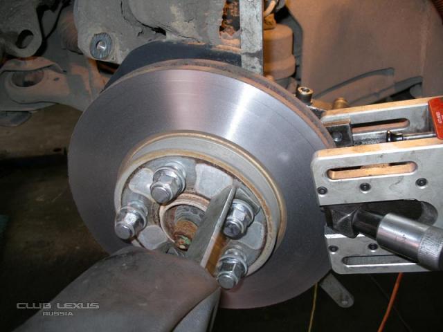

Проблема: При торможении на скоростях 80 и выше, с заядлой периодичностью, происходит биение руля.
Вывод: Кривые тормозные диски. Причина возникновения: перегрев дисков. Например, много тормозил, а потом заехал в лужу.
Наш соклубник Mehos делится своим опытом по проточке передних тормозных дисков на своем Lexus ES 300. Данные работы осущствлены в 2006 г., в конторе ПРОсервис (Варшавское ш. д 46 стр.1) тел. 223-9417 и 781-4674. Стоимость работ составила 1600 рублей. Возможно, где-то будет дешевле, а где-то дороже.
Безусловно есть разница после проточки, теперь руль не колотит при торможении.
С левого (тот который по лучше) сняли 0,04 мм, а с правого (что похуже) - 0,1 мм.
