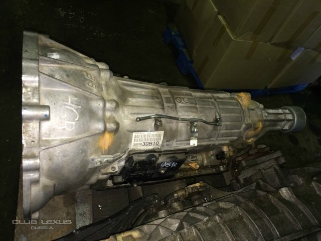

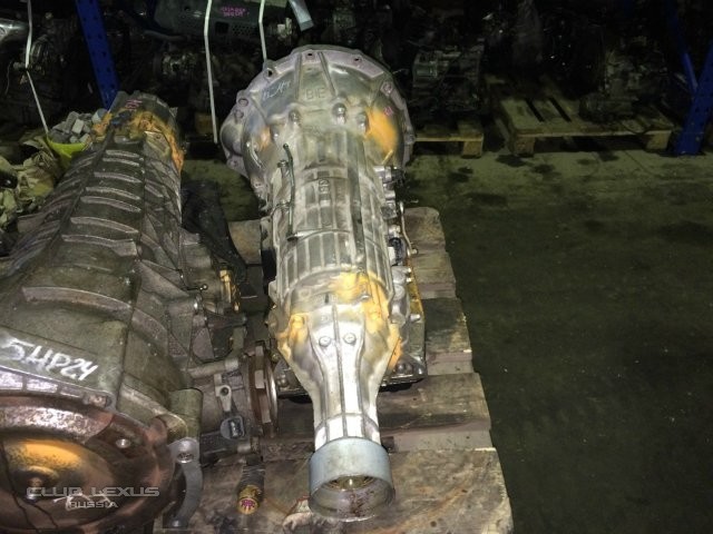

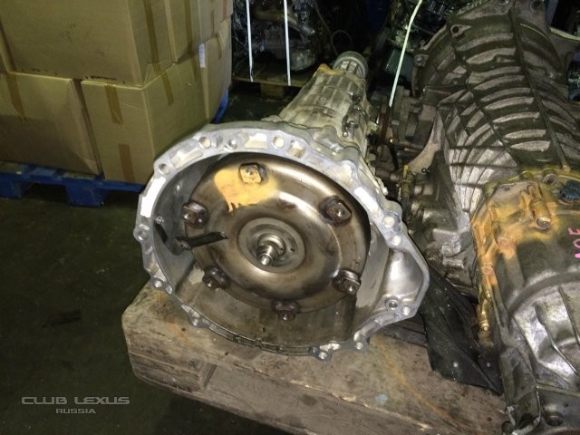

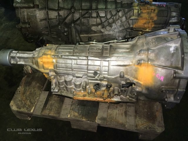

Првиетствую! Подскажите, плиз, что у нас за коробка лежит. Притащили из Японии, стояла на движке 4GR...
На IS250 продавали - не подошла...

30В10 = 3-литровый Краун.
тогда вопрос как она стояла на 2,5л?

Может япы "насвапили" и табличку не поменяли? Very Happy
16-03-2016
16-03-2016
где уверенность что эта коробка уже не поменяна была, либо вообще уверенность что этот распил был 4ГР... нашим комерсам верить...
собственно говоря, мы контейнер из япии и привезли сами Smile

Да хоть сам Император Японии лично помогал загружать этот контейнер.
Итог все равно один: данная АКПП - от 3-литрового Крауна.
это я уже понял. но всё равно не ясно как так получилось...

Сомневаюсь что япы делали такой апдейт да еще ездили на нем.
Хотя очень тонкая нить правды может быть, например ис250 рвд на первых порах комплектовался 2мя типами.
Если вы его везли что на шильде стойки написано там же все спеки прописаны...
