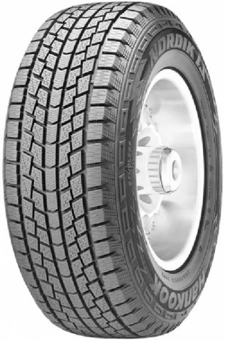

Какого-то фига мне впарили резину Hankook Nordik IS RW08.. По протектору похоже на Dynapro. И наклейка на ней была Dynapro. Но надпись на резине другая.. Дата выпуска - 32 неделя 16-го года. На официальном сайте не могу найти информацию об этой модели.
Но в интернете вроде как люди ею пользуются. Что за билибирда?
Вот такая у меня:
Резина и диски на RXII ( размеры, совместимость)

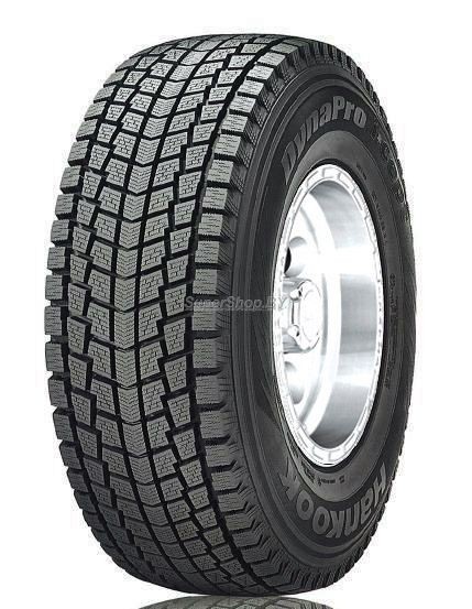

Вот какая должна была быть:
Завтра буду интересоваться у них.
