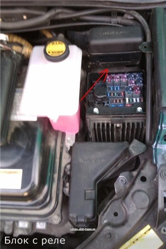

так там плюс постоянно же.........хотя кому как надо, я взял здесь
Ходовые огни,
т.е там снизу ешо блок есть, один в один как верхний, так тама в ряд 4 пердохранителя, 2 незадействованы, но стоят.... снизу плюс завёл и на пердохранитель, теперь соответвенно питание на ДРЛ тока при включённом зажигании вот.....
