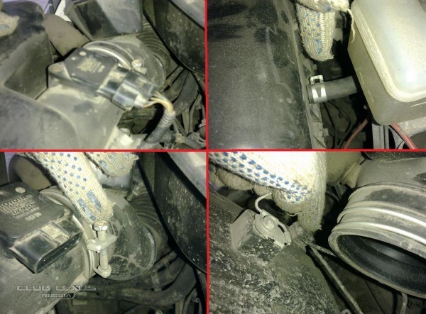

Отпускаем крестовой отверткой хомут патрубка "чистого воздуха".
То что идет от фильтра к двигателю.
Отсоединяем разьем от датчика колличества воздуха.
Жгут от разьма датчика кол-ва воздуха крепиться на корпусе фильтра клипсой, её будет удобно снять сжав утконосами после
отсоединения верней половины корпуса воздушного фильтра.
Сжав утконосами хомутик, отсоединяем резиновую трубку диаметром 25 мм которая идет куда не помню.
Демотируем верхюю половину воздушного фильтра.
КАУШИОН!!! ПАЛЬЦАМИ НЕ ТЫКАТЬ В ДАТЧИК МАССЫ ВОЗДУХА.
ПОКЛАСТЬ АККУРАТНО И НАДЕЖНО.
Вынимам фильтрующий элемент.
Три болта с головкой на 10 и снимаем нижнюю половину воздушного фильтра.

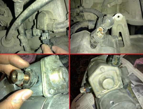

По положительному толстому проводу от аккумуляторной батареи определяем где же у нас есть стартер. Удивляемся, шож он такой маленький.
Торцевой головкой на 14 с удлинителем откручиваем два болта крепления стартера. Немного вытянув стартер отстегиваем разьем
втягивающего реле и ключом на 14 откручиваем силовой провод от акб.
Достаем стартер, еще раз удивляемся,как могут делать стартер для мотора 3 литров такого размера и веса.

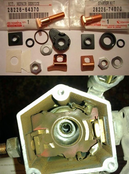

После снятия задней крышки втягивающего реле ( три болтика головка 7 мм) усе стало ясно. Полно медной пыли. Вынимайте подвижный контакт. Диагноз: Выгорел неподвижный силовой контакт, очень странно но один, тот который
идет на положительную клемму акб. Поиск нового контакта очень быстро увенчался успехом, у тайоты эта деталь идет на кучу авто.
Дороговато конечно отдать за кусок медяхи 230 р, но я с этим смирился. Была конечно мысль поработать напильником и дрелями 15 мин за эти деньги, но решил что может у япошек медь какая особенная - если таких денег стоит

После разбора стартера оказалось, что щетки разные, но в принципе плюсовую (та что побольше можно заменить минусовой (она кстати практически не износилась в отличии от плюсовой) Парт номер комплекта с минусовой щеткой прикладываю и фото комплектации 28226-74070
Теперь осталось найти минусовую щетку и в ближайшем будущем поставить ее.
В приложенных фотографиях видно что включенно в этот комплект

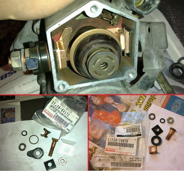

Спасибо за информацию, благодаря ей, я заранее заказал оба "пятака".Получил их.
Сегодня заехал, и за пол часа, и 250р поменял.
Сами "пятаки" в экзисте обошлись 400р за оба.
На фото комплекты пятаков, маленький, тот что справа был вполне нормальный, но я его естественно тоже поменял, по хорошему надо менять ещё и подвижный круглый контакт, который эти пятаки замыкает, закажу, поменяю.

Прочитав все что связано с этим форуме, заказал две позиции:
1- 28226-64370 6 долларов - Держатель Щеток стартера на ПЛЮС
2- 28226-74070 8 долларов - Держатель Щеток стартера на МИНУС. У меня тоже оказалось что с этим все нормально, но я решил поменять.

2- На корпусе воздухоочистителя отсоединяем фишку МАФ сенсора, под ним отсоединяем шланг который к корпусу вставлен.
3- расслабляем хомут воздухоочистителя (за фишкой МАФ сенсора).
4- Снимаем крышку воздухоочистителя, и за ним убираем воздушный фильтр.
5- Нижняя часть воздухоочистителя закреплена 3-мя болтами на дне, головкой на 10 откручиваем их и снимаем корпус. Тут аккуратнее, с задней стороны корпуса закреплены провода и какой то шланг. Их освобождаем от держателей.
6- Думаю все сразу поймут где этот стартер. Он будет закреплен на двигателе примерно между воздухоочистителем и аккумулятором. С левой нижней стороны отсоединяем разъем стартера, для этого нужно нажать на рычажок и тянуть от фишки.
7- на двигатель стартер закреплен двумя болтами на 14. откручиваем их и аккуратно вынимаем стартер. В процессе вынимания увидите что там еще закреплен провод стартера, для того чтоб снять его, распахиваем крышку и откручиваем гайку ключом на 12. Отсоединяем контакт, и вот стартер полностью у Вас на руках.

Готовим все что купили, и смотрим на стартер. Если посмотрите на тот болт вернее конец болта от которого открутили гайку, то рядом с ним есть крышка которая держится 3мя болтами, не помню вроде на 4 или 5 ключ. Открываем крышку и видим перед собой ту самую проблему и понимаем в чем дело.
9- Нужно вынуть Щетку и ее пружину, и убрать в сторону.
10- Далее тот самый болт от которого вы откручивали контакт на ПЛЮС при снятии стартера, его аккуратно откручиваем и вынимаем из места.
ВНИМАНИЕ!!! рекомендую заранее запомнить порядок сбора всех комплектующих. Я потом долго разбирался и вспоминал.
Все, теперь ставим новый комплект на место и собираем все в обратном порядке.
