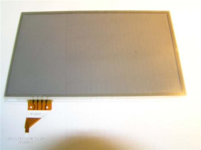

Сегодня лечил проблемку с нерабочим тачем,что бы было понятно ,что неисправно и как понять,повешу пару фотографий.
Неисправен само стекло тачскрина и выглядит оно так.
не работает тачскрин!

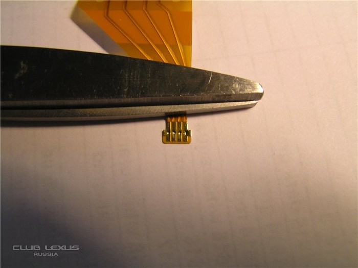

Что бы определить дефект и убедиться в его неисправности надо прозвонить выводы этого тачскрина между собой на наличие сопротивления между собой,на тачскрине что на фото 2 вывода были в обрыве.
Выводы тачскрина выглядят так.

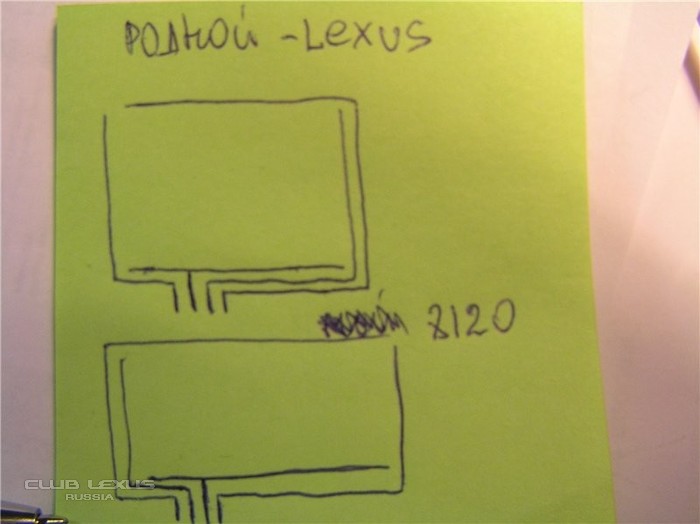

Я ставил тачскрин с выдвижного монитора Mystery 8120. Для этого надо менять выводы на разъеме,так как они не совпадают с оригинальным тачем.
Перепиновка на фото
