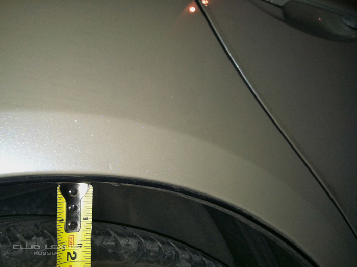

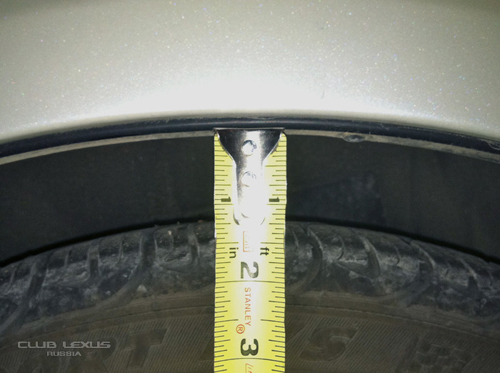

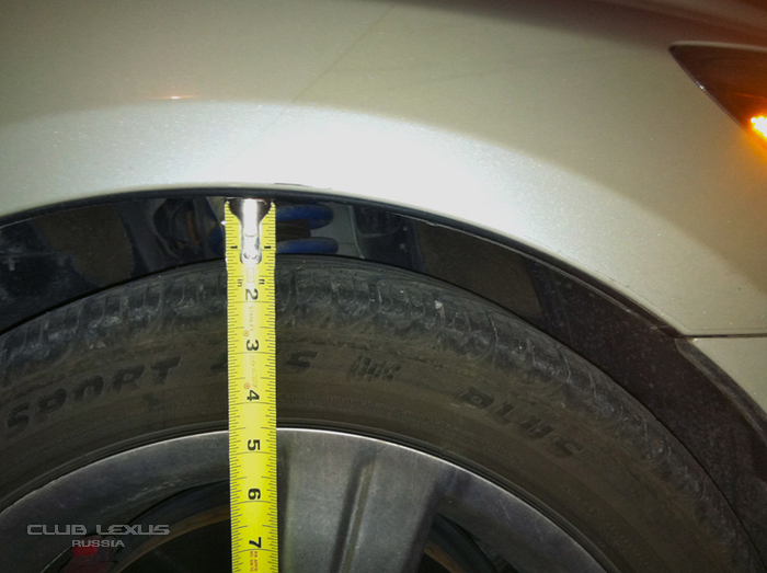

Владелец ГС 300 АВД установил пружины "Ф-Спорт" (="Тойота").
Вот тема.
www.clublexus.c...t-springs-level-3gs-awd.html
Пружины на самом деле для RWD, но некоторые их ставят на AWD.
Не лишним было бы упомянуть то, что AWD чуть выше чем RWD.
Перед примерно на 2 см.
В общем вот что получилось.
(1 дюйм = 2.5 см)
Перед.
Пружины F-Sport для GS 300/350 AWD
Зад
Зад +
Вот так это всё смотрится. Диски штатные R18 с резиной скорее всего 245/40. Мне нравится! Smile
Фотографии я выпросил у топикстартера. Добрый американец выслал их мне на почту. Very Happy
Нравятся не только тем, что это всё красиво смотрится, но так же и тем, что это не слишком большое занижение подвески. Вполне можно привыкнуть к такому клиренсу. Занижение примерно на 1 дюйм спереди и сзади, т.е. около 2.5 см. Правда заявленный "дроп" относится к заднеприводному ГСу. Полноприводный мне кажется больше спереди "занизится" чем заднеприводный с этими пружинами.
Пружины на ебее стоят примерно 10 тр с доставкой.
