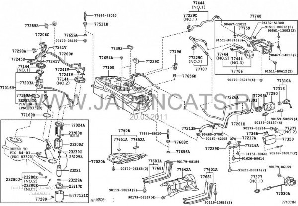

Можешь показать на схеме сеточку?
Топливный фильтр GSIII - замена
20-03-2011
20-03-2011
23217D
