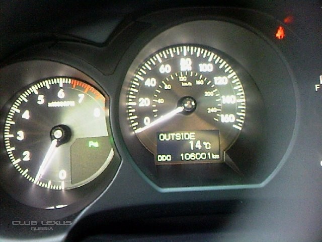

Всем форумчанам привет. Уменя вот такое дело, поменял в приборке все ОК. В климате тоже преревелось °F в °C, но только после снятия клеммы и пока не зажожу в управление печкой, как только зашел в климатуху всё становитя опять в фаненгейтах.Подскажите пожалуйста кто знает, что ещё нужно делать. Я так понимаю в бодике, но что немогу дагадаться.
1-03-2012
1-03-2012
Спасибо mitrich за активную помощь в решении этой проблемы, авто стало европейским и панель и климат показывает в понятной для нас системе исчесления. Пороботав на форуме поиском ещё нашол как изменить шаг настройки радио, так что если кому нужна помощь или дампы, пишите в личку. Всем УДАЧИ.

и так, если прошить микруху на приборке поменяются мили на километры. дальний в полнакала останется?
пробег будет в километрах, а расход в чем будет показываться? на таче тоже все в км будет?
21-05-2012
21-05-2012
Да в киллометрах.
GS300 AWD рулит
21-05-2012
21-05-2012
расход в чем будет?
Дальний в полнакала останется?
21-05-2012
21-05-2012
Расход в литрах. в пол накала останется
GS300 AWD рулит
22-05-2012
22-05-2012
Ооо...это отлично. а фарингейты меня и не заморачивают.
23-05-2012
23-05-2012
Все прошил...доволен как слон.
пробег тоже правильный сделал. как калькулятор выдал, так и вписал. все чотко Smile
На приборке и градусы в цельсиях, ваще красота...
Спасибо !!!
