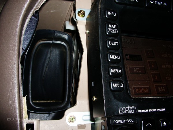

Я тут ноу-хау решил сделать:
У меня DVD дома лежит без дела. Он выдаёт в любом формате, в том числе и в NTSC. Имеет и USB вход для флешки.
Открыл его и там всего то маленькая плата видеопроцессора и платка с кнопками c USB входом.
Вариант такой: можно весь целиком его поставить и видео подключить к "голове".
Можно без привода только плату видеопроцессора и плату c USB входом выдернуть и поставить - тогда фильмаки и музон гоняй себе с флешки - стильно и современно.
Вот попробую сначала его целиком поключить - если заработет, то буду его курочить и устанавливать. Как сделаю - прошу к себе на переделки!

Публикую свои экперементы с DVD!
Пермь-Лексус
Пермь-Лексус
Пермь-Лексус
Пермь-Лексус
Пермь-Лексус

Далее взял дешёвый DVD c USB входом и подал видеовыход на первый контакт "головы"
Пермь-Лексус
Пермь-Лексус

Сейчас буду эксперементировать как установить DVD во внутрь (без привода) для использования только флешки.
Ещё пока не нашёл подключение звука.
Сейчас буду по темам шастать, искать варианты распиновок.

Долго я думал, думал о вариантах переделки магнитолы и пришёл к решению установить CompCar. Приобрёл уже корпус, материнку miniIXT, процессор, жёсткий, память. Заказал адаптер AVC-Lan, который подключается вместо штатной нави и делает обмен между монитором и компом. Как сделаю - вылажу подробно. Компьютер чуть больше штатной нави, а возможностей море...
