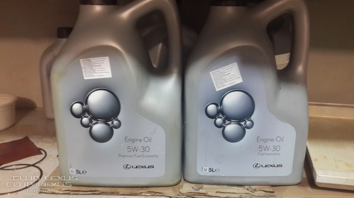

Lexus Motor Oil 5W-30 SL/CF ACEA: A3, B3, B4 08880-82641
Lexus Motor Oil 5W-30 Premium Fuel Economy SL/CF ACEA A5/B5 C2
Lexus Motor Oil 5W-30 Fuel Economy SL/CF ACEA A1/B1A5/B5

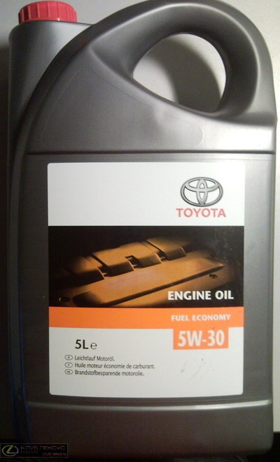

Масло моторное Toyota 5W-30 Fuel Economy SL ACEA:A1/B1 , A5/B5 08880-80845, 08880-80846

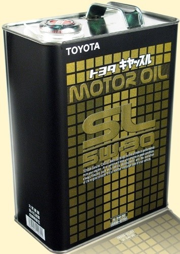

Масло моторное Toyota SAE 5W30 SL (внутренний рынок Японии) 08880-07706, 08880-07705

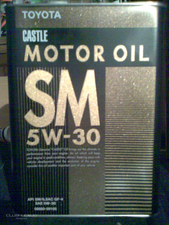

Масло моторное Toyota SAE 5W30 SM/CF (внутренний рынок Японии) 08880-09106, 08880-09105, 08880-09103

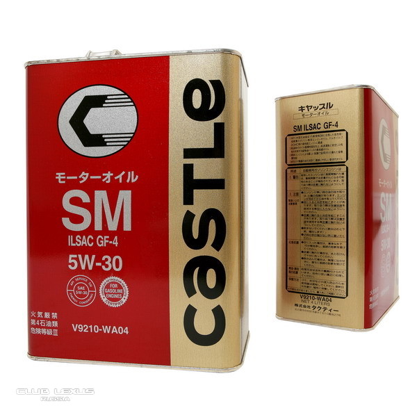

Castle
Castle 5w30 SM V9210-WA04 4л

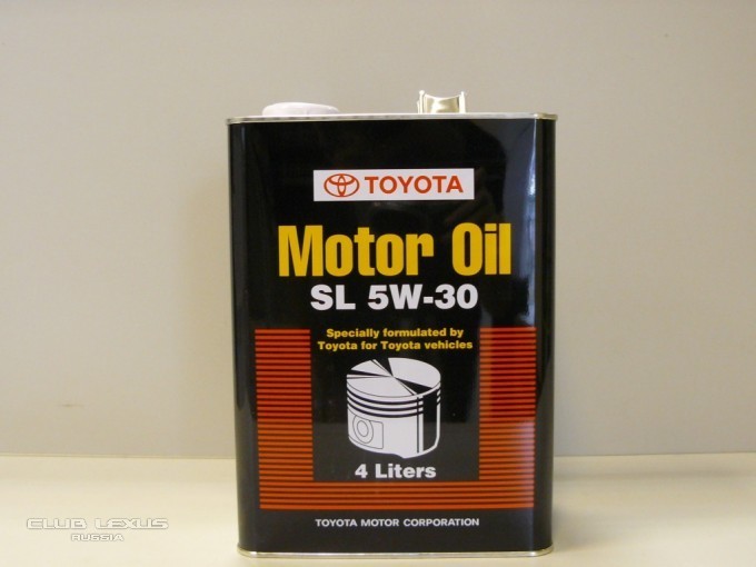

Хочу подобрать масло в железных банках для GS III
ВОПРОСЫ -
1) Какое из масел (5w30) заливают в GS дилеры в Японии?
2) Какая разница между тремя железными банками? В чем отличие и какое лучше залить?
3) 5w30 - это полу-синтетика или минеральное ? Или разницы нет между полу-синтетикой и минеральным?
Подскажите, а то везде по разному пишут, запутался совсем!
4) Какая разница между SL и SM ?
5) Какое масло залито изначально в новом двигателе, в новой машине? Дилер мне однажды сказал, что 0w30. Т.е. как бы во всех Лексусах новых 0w30 и они тоже льют 0w30 (а другого у них нет и не было!) Мне как-то не верится в это, т.к. про 0w30 в мануале ни слова не сказано.
p.s. Хочется залить именно 5w30, т.к. в инструкции по эксплуатации именно такое рекомендовано лить. Так же там сказано, что если и перешли на другой индекс, допустим на 5w40, то надо при следующей замене обязательно поменять обратно на 5w30. Всем заранее спасибо за ответы!
в япони заливают только 0W-20 / 5W-20, там борятся за экологоию, энергосбережение и с 2002-2006 года во все легковые двигатели тойота заливается 0W-20 / 5W-20 sm соответствующее ILSAC GF-4,5 Energy Conserving, за редким исключением для двигателей где не рекомендовано применение низковязких масел.
масло тойота 5-30 как и 0-20 энергосберегающее, изначально было предназначено для стран где "экологическая конвенция" на выбросы авто, США и япония, которая имеет с недавних пор свой стандарт экологии вызвавшей отказ от дизелей и переход всех производителей в массовом порядке на энергосберегающие масла, как один из способов снижения выбросов в смешанном цикле и старт-стоп. экономия на пробег смешная, но в масштабах выпускаемой продукции автопроизводителем даёт большие цифры экономии и снижения выбросов.
К тому же производитель отталкивается от условий эксплуатации в странах, в японии низкая средняяскорось или едут по платным дорогам с ограничением 120км/ч (рекомендация мануала 0-20, 5-20), в америке больше загородных пробегов с ограничением 60 миль/ч (рекомендация мануала 0-20 5-20 5-30), а в европе как известно кроме пробок есть ещё автобаны, где экономия на последнем месте, а на первом стабильность масляной плёнки, надёжность при высоких нагрузках и скоростях! ( рекомендация мануала 5-30, 10-30, 15-40, 20-50 в зависимости от условий эксплуатации, и скоростного режима диапазон вязкостей в этом случае перекрывается одним маслом 5-40) .
Разница между маслами есть.
Масла в пластике сделаны для европы и внешнего рынка, основные места производства ОАЭ, Бельгия, Франция, США
Масла в Жестянке и с жуками на банке сделаны внутри Японии на заводе Castle на ввозном сырье и априори у народа считаются "более качественными" Smile , хотя изготавливаются везде по одной технологии.
Что европейские, что японские масла используют базовое масло одного производителя - на сегодня после Кастрол это Exxon mobil и но все по идее одной рецептуры удовлетворяющие требованиям Тойота, разница в составе может быть незначительная...
Так же база применяемая для производства очевидно разная - чем ближе добыча и переработка нефти, тем меньше затраты на доставку и производство конечного продукта. Масла ОАЭ делаются на своем сырье, Европа на Экксон мобил.
расклад по странам
Тойта Бельгия, Франция 0-20, 5-30SL 5-40SL SM
Тойота США, Япония 5-30SM
Лексус Бельгия 5-30SL 5-40SL SM
Лексус ОАЭ 5-40SM

4. Андрей Палыч 12-12-2010
Себе залил из железной банки со второй картинки, только там еще надпись Castle присутствует. Партнамбер не помню, но если надо - сообщу к вечеру.
Renatik писал(а):
Масло моторное Toyota SAE 5W30 SM (внутренний рынок Японии) 08880-09106, 08880-09105, 08880-09103
Разнообразие моторных масел Toyota/ Lexus

5. Андрей Палыч 12-12-2010
08880-09105

Я лью Сastle в красной банке только, менять я думаю надо не более 7 тыс пробега , т.к. это все гидрокряк, мотор работает и шепчет!
14. Gordey- 13-12-2010
вот такая банка
