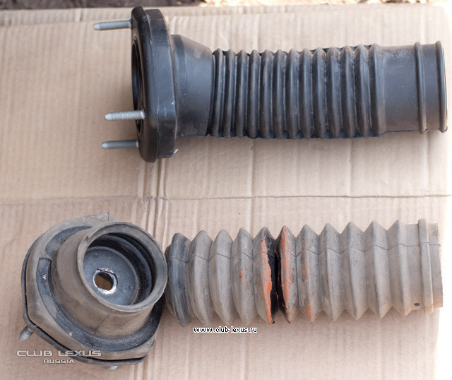

Пыльник заднего аммортизатора
Гайка необжимается - прокручивается - похоже в соединении штока с пыльником....
Вскрытие покажет...

Чашка внутри пыльника поломалась по точечной сварке...
