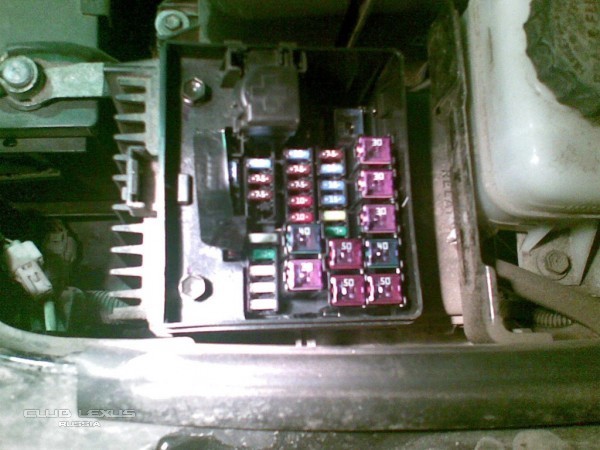

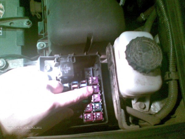

Рамиль500 писал(а):
Всем привет!!! Я на прошлой неделе решил этот вопрос убрав предохранитель находящийся под капотом со стороны водителя (черная коробка). Какой предохр. убрать смотрите на обратной стороне крышки (если стоять со стороны левого крыла, то крайний правый ряд предохранителей, второй сверху). Теперь омыватели фар на зимний период не работают Всем рекомендую, т.к. нет смысла зимой омывать фары и тратить незамерзайку.
А на крышке предохранителей что написано или нарисовано ? Никакой другой функции не убралось ? Сам задолбался с этим первым брызгом...

Блок предохранителей черный, маленький (примерно 10х15см), вроде написано FUSE(уточню). Посмотри под крышку, все просто! Все исправно работает, только омыватели спят.[img]

С наступлением морозов я решил этот вопрос убрав предохранитель находящийся под капотом со стороны водителя (черная коробка). Какой предохр. убрать смотрите на обратной стороне крышки (если стоять со стороны левого крыла, то крайний правый ряд предохранителей, второй сверху).[img]
