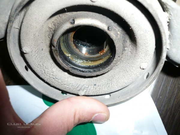

Да это именно она!Да не ошыбешся там больше нет ничего похожего на шрус,только шариков не увидел!Выкладываю фото подшыбника подвесного там видно что есть доступ к смазке!

Чета я туплю! Немогу выделить! Ну вот смотри на своей схеме от скобы под номером43489В идет черта к этой запчасти в ремкомплекте её нет,правильно я понимаю?Это сепоратор в котором стоят шарики!
подшыбник подвесной передний:37230№1
подшыбник задний подвесной:37230№2
Сравни с фото там задний подвесной подшыбник! Wink

Сори ошыбся,поропился я все испавил. Laughing Номера которые ты даеш это шайбы!Менял я 37230(№2)задний,он был в наличии(он на фото).
37230(№1)небыло,поэтому промыл бензином и смазал. Смазывать надо так чтобы полностью набить смазкой подшыбник(например наполнить смазкой железный шприц и подогреть до жыдкого состаяния) Wink
