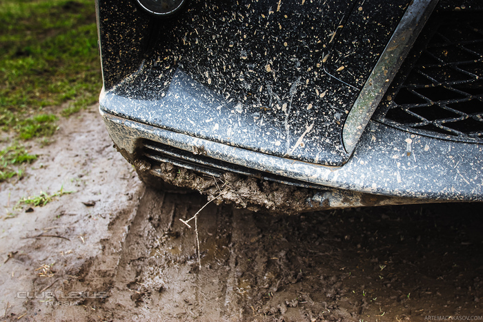

Клиренс - 180 мм. По внедорожным меркам - не бог весть что. Покрышки Bridgestone Dueler H/L размерности 235/55 R19 тоже не имеют ничего общего с внедорожной резиной и предназначены только для шоссе. Хорошо хоть, днище практически ровное - слегка выступает вниз только слегка прикрытый бензобак и труба глушителя. Защиты картера на тестовом автомобиле не оказалось, единственный толстый металлический лист защиты прикрывает раздатку. Ну и на том спасибо.

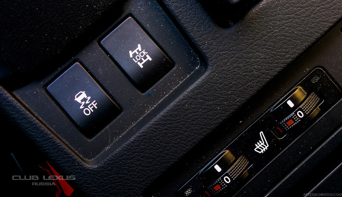

Также муфту на Lexus можно заблокировать принудительно, при помощи клавиши на центральном тоннеле (блокировка работает до скорости 40 км.ч., после чего автоматически выключается).

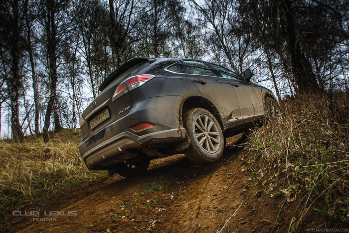

Учитывая важность этого теста, с него я и решил начать. Развесил Lexus на горке, попытался тронуться с места... И никуда не поехал!  Вывешенные колеса крутились вхолостую, остальные не крутились, машина стояла на месте. Выходит, правы были эксперты "Авто-ревю", писавшие, что диагональ превращает RX в недвижимость?
Через несколько секунд я понял, что сделал не так. Скорее всего, упомянутые эксперты сделали ту же ошибку, что и я - перед тестом по привычке отключили всех электронных помошников, т.е. системы TRC и VSC. Включение VSC моментально расставило все точки над i - система подтормозила вывешенное колесо, и автомобиль прекрасно выполнил упражнение, вскарабкавшись в горку (смотрите видео в конце текста!). Поэтому на бездорожье не стоит полностью отказывать от помощи электроники - она умная! Достаточно будет просто отключить противобуксовочную систему, а остальное автомобиль сделает сам.

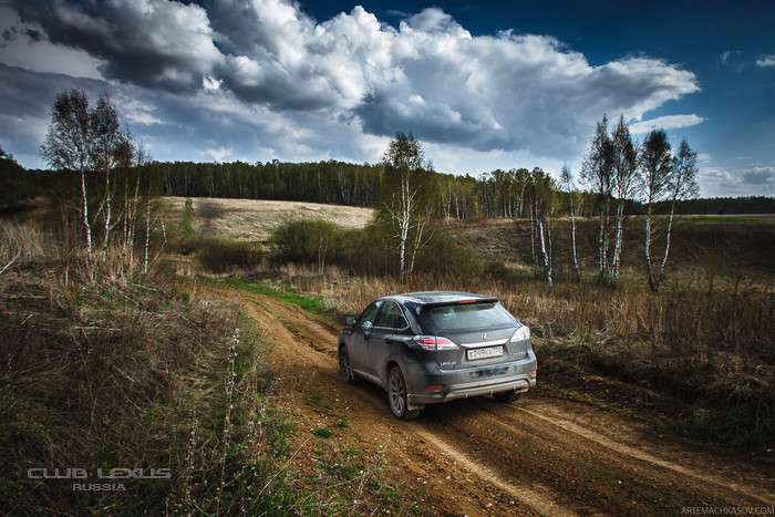

Дальше были плохие дороги. Разбитые, с бетонными плитами, лесные, полевые - в общем, разные.
Клубный тест внедорожных возможностей Lexus RX
Как показала практика, RX неплохо справляется с грунтовками - езда остается комфортной, подвеска не допускает пробоев, а с заблокированной муфтой можно даже немного скользить в поворотах. Но разумеется, в медленных поворотах управляемость с выключенной блокировкой будет лучше, т.к. назад будет передаваться меньше момента. На высокой скорости в поведение автомобиля добавляется продольная раскачка, но ехать это не мешает - лишь сигнал быстрее не разгоняться.

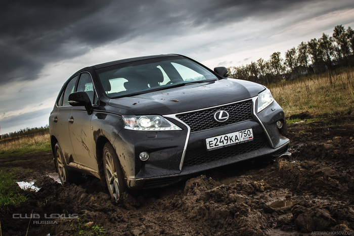

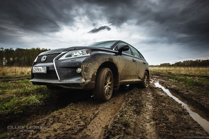

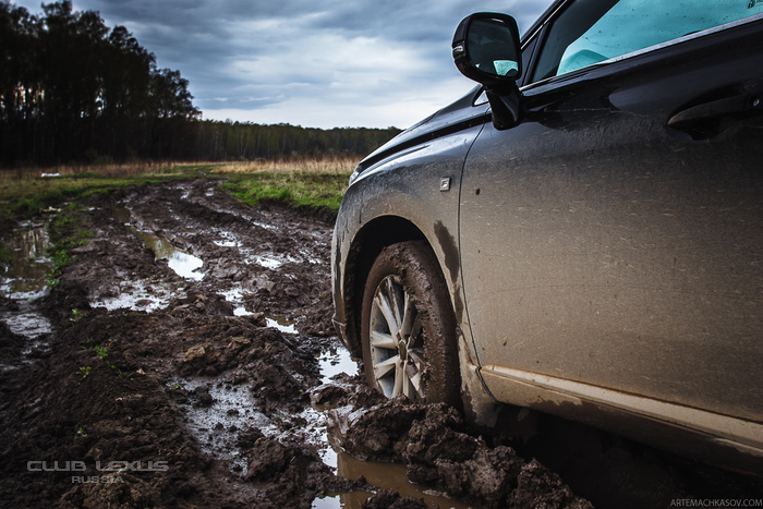

Следующим препятствием на пути к идеальной рыбалке стали глубокие глинистые колеи. Для их преодоления, прежде всего, необходима... голова на плечах. Если ехать без разбору, пытаться пройти их ходом - можно засадить даже серьезный внедорожник, не говоря уже про кроссовер в красивом обвесе и на дорожных шинах.
Поэтому прежде всего необходимо определиться с оптимальной траекторией, чтобы на пути не было глубоких ям. По возможности нужно избегать участков, где автомобиль может свалиться в глубокую колею - что он обязательно сделает при малейшей вашей ошибке. Упав в такой колее брюхом на центральный бруствер, автомобиль сам уже никуда не поедет, и вам придется идти за трактором. Поэтому для успешного прохождения засады нужно четко выбрать линию, после чего перевести трансмиссию в ручной режим, выбрать вторую передачу, и неспешно проползти опасный участок.
В таких условиях нелишней будет отключение противобуксовочной системы и превентивная блокировка межосевой муфты, для обеспечения максимального и равного крутящего момента на всех колесах. Но помните - прежде всего двигаться нужно аккуратно! Давить газ в пол, добиваясь активной пробуксовки всех колес, следует только в тех случаях, когда вы четко понимаете, чего хотите этим добиться - например, преодолеть короткий засадный участок, или выпрыгнуть из колеи. Нажатие газа в пол в зыбком грунте (земля, песок, болото) моментально приведет к тому, что колеса прокопают под собой глубокие ямы и автомобиль застрянет плотно и основательно, и придет время узнать, где у вашего авто буксирные проушины (и есть ли они вообще).

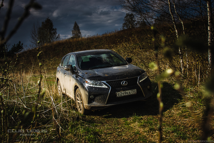

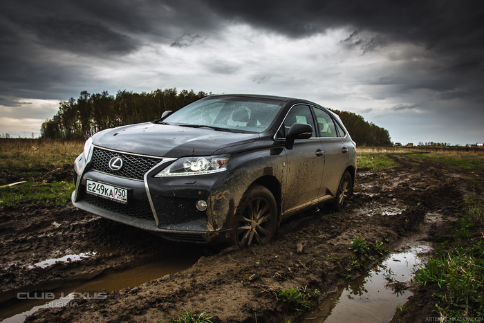

В нашем случае Lexus удачно справился и с пробуксовкой, и с колеями.

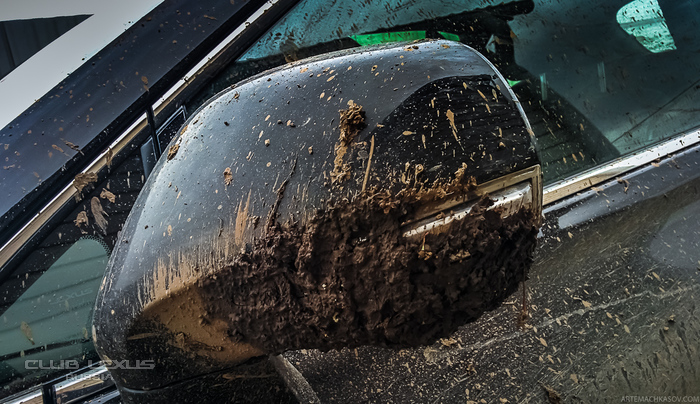

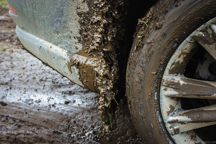

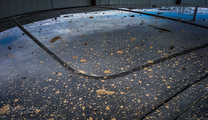

В процессе тестов он немного испачкался.

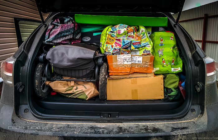

Также в багажник вместилось все необходимое, что нужно за городом семье из трех человек для загородного выезда.
